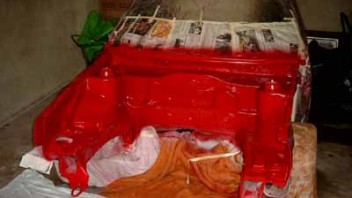

Meiner ist nu lackiert! Das wird trotzdem knapp! Ich wollte Mitte Mai beim TÜV sein und ich hab immer nur am Wochenende Zeit...
Barney
Sieht gut aus, meiner wird in max. 2 Wochen lackiert! Blechteile und Cleanen bin ich Freitag fertig!!!!
fein gemacht
hast alle Löcher verschweißt und dann verzinnt oder wie? i will im Sommer nen 2er komplett sprengen und den Motorraum auch glei mitmachen
