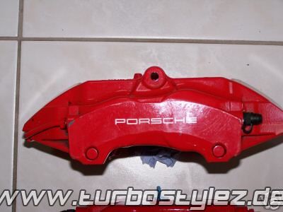

    Ich habe mir jetzt die Sättel vom 996 gekauft. (996.351.426/425) die RS Halter sind bestellt. Jetzt geht es nur darum welche Scheiben?!? Das mit den 996er Sättel ist schon ok. Z.B. Boxenstop verkaufen die vür VW. Aber warum ist z.B. HGP So auf 993Turbo aus? Angeblich nur weil die Scheiben zweiteilig sind. Aber die Sättel können doch nicht so enorm anders sein?

    also ich hab mit dem chef von movit gesprochen und der sagte mir das die sättel vom 996T mit den 322x28mm scheiben und den RS2 halter passt bei den anderen sätteln müßte etwas nachgearbeitet werden.ich kann dir evtl. ein bild vom sattel zuschicken .deiner müßte da wo die scheibe läuft einen absatz haben und der ist beim turbosattel nicht vorhanden.wieviel solln den die töpfe beim HGP kosten ?? hab ein angebot von 110€ 2st. mit 4x100 lochkreis

    Aber die Sättel vom 996 Turbo sind doch 6Kolben. Die vom normalen 996 sind 4Kolben. Beim Turbo müßte ich 18" fahren.
    Ich brauch die Töpfe mit 5x100. Beim HGP liegen die Töpfe so bei 400-500€!!!2Stk.
    Könntest du mir mehr über dein Angebot mit 110€ schicken.
    Wenn du mir die Bilde zuschicken kannst wäre super.

    hmm,also ich hab einen sattel mit 4 kolben und der is angeblich vom 996t
    bild kann ich heute im laufe des tages mal machen
    die töpe für 110€ sind aber ohne gutachten aber bei dem tüv wo ich war hab ich schonmal angefragt :zwinker: der hat mir auch die S2 sättel eingetragen

  • Also gut, ich habe 'mal noch etwas rumgestöbert....
    Die von Dir genannten Bremssättel sind die "neuen / billigeren" Vierkolben-Monobloc-Sättel welche auch im Porsche Boxster "S" verbaut werden, und dieser hat 320x28mm-Scheiben! Somit kann der Sattel nach meinen Infos nicht mit einer 32mm starken Scheibe kombiniert werden, da die Bremsbelagaufnahme bzw. die Bremssattelinnenweite nicht groß genug hierfür ist. Zudem ist der Topf der 320er-Scheibe mit acht Schrauben befestigt, die Töpfe der 322x32er-Scheiben jedoch mit zehn Schrauben! Soweit ich es gesehen habe, sind die "Verschraubungsflächen" der Scheiben plan, so daß es hier bei ansonsten gleichen Töpfen zu einem anderen "Offset" kommt, sprich es sind komplett andere Töpfe als wie bei einer 322x32er-Scheibe erforderlich!
    Die Boxster "S"-Sättel wurden auch schon an einem Golf 2 mit VR6-Achsen montiert, jedoch mit sonderangefertigten Töpfen!
    An Deiner Stelle wäre ich also doppelt skeptisch ob daß nachher auch alles so passt.....bei einer 993er Turbo-Anlage hingegen kannst Du sicher sein, da passen dann auch die z.B. von mov'it angebotenen Töpfe und daß sogar mit TÜV!
    Diese Angaben kann ich nur aufgrund der mir vorliegenden Info's machen, ich lasse mich also gerne eines besseren belehren da ich persönlich bisher nur die 993er Turbo-Anlage mit 322x32er-Scheiben montiert habe!
