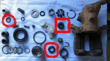

Da dieser Fred gerade oben ist und recht viel gemecker über die alten Girling Sättel enthält mal ein kurzer Zwischenbericht von meiner Reparatur vor 3 1/2 Jahren.
Bremssattel überholen, Simmerring von HandbremshebelBis jetzt funktioniert der Sattel problemlos. Zumindest augenscheinlich gibt es passendes Edelstahlrohr massenweile bei Ikea, in vorm von Garderoben und Haltestangen für die Küche etc.
