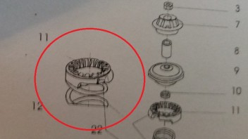

    4.) Dieser Anschlag am Stoßdämpfer hinten (Abb.11), wurde nicht mitgeliefert, gibt es da Alternativen, oder sollte man Original VW, sofern überhaupt noch lieferbar benutzen?

    Ja, original, aber der verschleißt praktisch nie. Fahre zum Schrott und schlachte einen Golf 2 mit den Teilen da oben. Der tut es problemfrei ...
