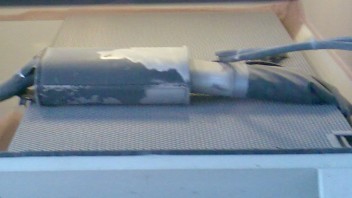

  • Moin,
    ich habe damals meinen alten Hartmann-ESD, welcher schon ein wenig in Mitleidenschaft gezogen wurde, gestrahlt und dann neu lackiert. Allerdings geht bei Strahlen, ja auch die Verchromte Schicht ab und der Dämpfer ist dann nur noch "grau".
    Da dieser dann ja sowieso komplett entfettet und entrostet ist, dann einfach mit Hitzeschutzlack drüber. Meine Frage: kann Jemand diesen Hitzeschutzlack empfehlen:
    http://www.ebay.de/itm/2317142…geName=STRK%3AMEBIDX%3AIT
    Schützt die Verchromte Schicht zusätzlich vorm Rost und ist das Strahlen eher kontraproduktiv für den Auspuff? Alle Löcher werden natürlich abgedeckt....
    Das Endergebnis kann sich aber auf jeden Fall sehen lassen
  • Preis für´s Keramikbeschichten lag bei 75€ pro Teil, dass ist es mir irgendwie nicht Wert. Da könnte man die gleich neu kaufen.
    Der ESD, den ich lackiert hatte, sah zumindest nach einem Winter immer noch sehr gut aus, der Aufwand den Lack aufzufrischen ist ja verhältnismäßig gering.
    Ich weiss eben nur nicht, da ja die äußere Chrom/Nickel-Schicht, oder was auch immer das ist, runter gestrahlt wird, diese als Schutzschicht wegfällt.
