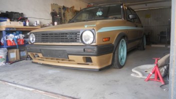

Nun gab es noch ne Jetta Front mit 7 Rippen Grill und schwarz lackierten Scheinwerfern,sowie ein neues VW Emblem von CP

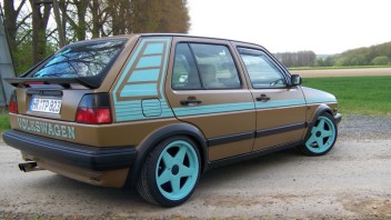

Da ich total auf Teile aus den Anfängen des Golfs stehe,hab ich mir folgende Sachen besorgt:
Hella Frontspoiler,Heckspoiler und 3. Bremsleuchten
Bei eBay Kleinanzeigen fand ich einen Satz Treser Rückleuchten und die passende Blende
Dann war mal wieder Wochenende und Schrottplatzzeit
Alles für nen richtig schmalen Kurs,da sich die Verkäufer dort nicht auskennen und man hier noch selber auf dem Platz stöbern kann!
Voriges Wochenende hab ich mich dann mal wieder an die ausgebleichten Plastikteile rangemacht und diese erst gereinigt und dann mit Owatrol zu neuer Farbe überredet und angebaut
Die Tage kamen meine Sommerfelgen.
Es sind RH AG CUP in 7x15 ET 37 in 2 Teiler Optik
Diese werden noch geschliffen und dann in RAL DB 703 Metallglimmer lackiert
