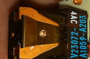

  • jetzt hat der schlosser eigentlich alle teile gestestet und ist zu dem
    schluss gekommen dass das steuergrät für diebstahlschutz defekt ist kann
    man das teil kurzschließen oder hat einer eine andere idee? welche
    funktionen hat das teil überhaupt.
    haben heute noch mal reingeschaut und zu 100 % ist es ein relais auf der platine vom steuergerät für diebstahlschutz (RdW)
    könnt ihr mir sagen wo man so ein relais kaufen kann ?
