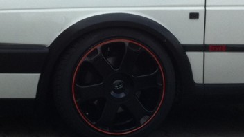

  • Hier mal ein Bild
    geht sogar noch tiefer, aber dann ist die ölwanne zu tief :grumble:
