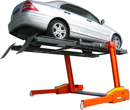

  • Hallo, hatte auch Probleme mit dem Hallenboden. Dieser ist bei mir mit Betonsteinen gepflastert. Deswegen habe ich mir eine DDR Scherenbühne geholt. Einen schönen Bodest zum drüberfahren gebaut und den Kraftstrommotor gegen einen Lichtstrommotor ausgetauscht.
    Für Hobbyzwecke völlig ausreichend :thumbup:

  • So eine wird dieses Jahr bei mir einziehen, da auf Grund von hoch stehendem Grundwasser kein Bühnenfundament möglich ist :thumpup2:

  • wenn man was mobiles haben will und nicht so hohe ansprüche hat sind die DDR hebebühnen wie Retrostyler schon sagte ne günstige lösung.Habe diese auch habe mir dafür überfahrampen gebaut klapt wunderbar.bei mir wahr der hauptgrund aber das ich mir die scheune wo ich schraube nur begrentzten platz habe und wenn ich sie nicht brauche stelle ich sie draußen in einen schuppen.die sind eigendlich wie ein großer hubwagen .
