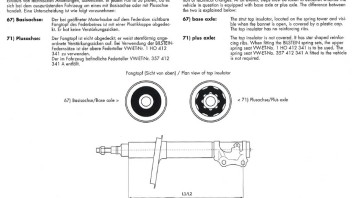

  • So, habe ne Antwort von Bilstein bekommen, die deutlich zur Klärung beigetragen hat. DIe Infos möchte ich euch natürlich nicht vorenthalten. Also hier die wichtigen Stellen aus der Antwort:
    Die Bezeichnung „Plusachse“ bezieht sich auf die Ausführung des jeweilig verbauten Federbeinstützlagers (siehe Beschreibung im Anhang).
    und hier mal eben die relevante Stelle aus den zitierten Anhang.
    Demnach ist also der Dämpfer VNE-4501 mit der Einschränkung "Plusachse" der richtige.
