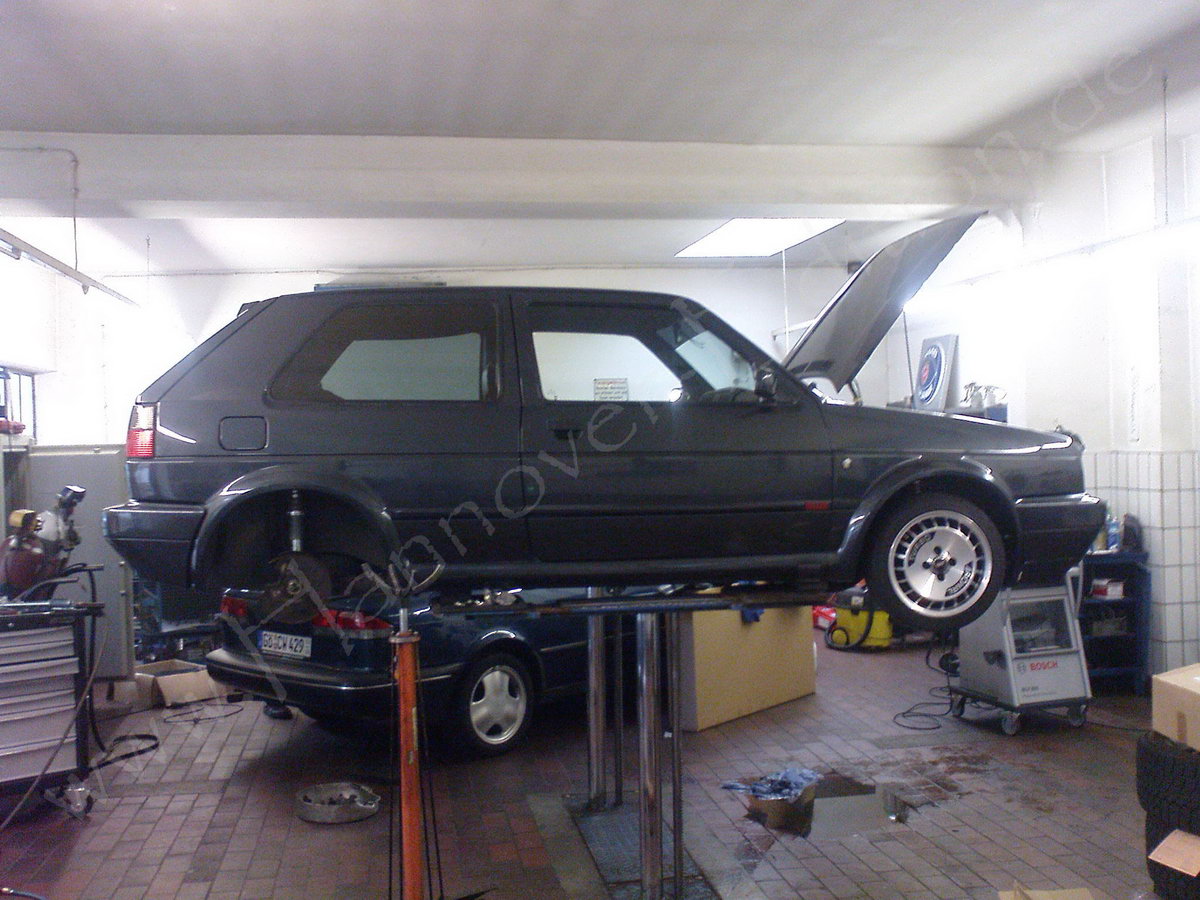

Ende Mai konnte ich dann aber die Reparatur des G60 forcieren, damit dieser endlich wieder fit war um den überfälligen TÜV zu bekommen. Dem stand dann erstmal eine stattliche Liste an abzuarbeitenden Mängeln vor.
Er bekam neue Hinterachslager, neue Radlager hinten, neue Bremsscheiben/-beläge hinten, AT-Bremssättel hinten, neue Handbremsseile und demzufolge auch neue Bremsflüssigkeit.
Ein neuer Wasserflansch sowie eine korrodierte Leitung zum Kühlerlüfter waren noch dem Marderschaden schuldig geblieben.
Ein neuer Zündkabelsatz wurde spendiert, die Bremsleitungen wurden gesäubert und gefettet, am Unterboden wurden kleine Schweißarbeiten durchgeführt und das ausblinken des ABS-Fehlerspeichers wies auf einen defekten Radsensor hinten links hin, so daß dieser getauscht wurde.
In dem Zuge ist dann auch das defekte ABS-Lämpchen ersetzt worden. Nur wollte nach Ersatz des Sensors die nun tadellos funktionierende ABS-Lampe nicht ausgehen. Es wurde aber auch kein neuer Fehler in den Speicher geschrieben. Nach langem Suchen konnte dann ein defektes Kabel zum Bremsflüssigkeitsstandsensor als Fehlerquelle ausgemacht werden.

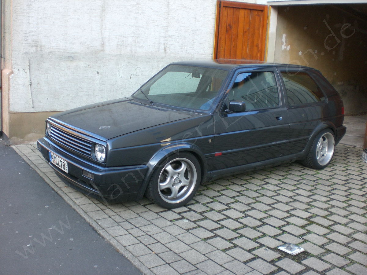

Am 31.10., dem letzen Tag der Saison, war zufälligerweise schönes Wetter und so hab ich den Golf dann noch mal aus der Garage geholt, hab ihn ein wenig gesäubert und noch ein paar nette Herbstbilder gemacht.
