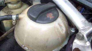

    ich habe seit kurzer Zeit einen Turbo G60. Ist teilweise eine richtige Bastelbude und viel dran zu tun. Aktuell habe ich ein Problem, was während der Probefahrt nicht aber beim anschließenden nach Hause fahren aufgetreten ist, ich verliere innerhalb kürzester Zeit viel Kühlwasser und zwar durch den Überlauf des Ausgleichbehälters (roter Kreis im Bild).
    Ich habe den Kreislauf neu befüllt und dabei den dicken Schlauch solange geknetet, bis alles an Luft raus war. Dann habe ich den Wagen gestartet und noch etwas Wasser nachgefüllt. Wasserpumpe arbeitet auch, die Riemen drehen sich. Nach etwas 5-8 Minuten Leerlauf (fahren tue ich nicht, da Auto abgemeldet) fängt es an aus dem Ausgleichbehälter zu sprudeln! Ich schätze mal, das nur der kleine Keislauf aktiv ist.
    Was kann das sein, wie sollte ich jetzt vorgehen um den Fehler bzw. die Ursache einzugrenzen?

  • Für das Öffnen zum großen Kühlwasserkreislauf ist der Thermostat zuständig, der (afaik auch bei dir) in der Wasserpumpe sitzt - wenn der allerdings überkocht
    ist unabhängig davon wohl was mit dem Kühlerlüfter oder dessen Thermoschalter nicht in Ordnung. Ich würde den Lüfter mal durchmessen und den Thermoschalter
    erneuern, der direkt im Wasserkühler sitzt. Vielleicht hast dann schon Ruhe.

    Desweiteren schau mal nach deinem Behälter meiner war unten wo der kleine anschluss ans hauptsystemrohr rangeht komplett zugegammelt da lief garkein Wasser mehr nach ins System.
    Mich wunderte nämlich auch warum der innerhalb weniger sek. schon betr.warm war.und hab zum Glück direkt richtig gelegen.
    Bau ihn aus und reinige ihn aber zuerst zieh mal den Schlauch unten am Hauptrohr ab vom behälter kommt dort kein Wasser raus hast du den Fehler schon gefunden nämlich den Behälter.
    Und schau mal nach dem Dicken Schlauch vom Gehäuse des blauen Temp.fühlers nach Kühler dort geht der kleine Schlauch oben an den Behälter die verstopfen auch gerne.

    2. Habe ich ausgebaut und saubergemacht, kam einiges an Rotz raus aber geflossen ist das Wasser
    3. Da ist alles Roger

  • So... Stecker am Lüfter, Stecker am Kühler und Thermostat wurde getauscht. Unterer Schlauch wird nicht heiß und bevor das Thermostat aufmacht und der Lüfter anspringt, drückt das Wasser aus dem Behälter.
    Kann ja eigentlich nur noch die Kopfdichtung / der Kopf sein, oder? :S
  • Als erstes würde ich fix zum freundlichen fahren und einen neuen Deckel für den Kühlwasserbehälter ordern (7-10€ neu).
    Der schwarze ist wegen Problemen mit dem Überdruckventil entfallen entfallen und wurde durch den blauen ersetzt.
    Das kann schon der Auslöser für dein Problem sein. Und falls nicht - der Deckel sollte so oder so ausgetauscht werden!
    Mfg
  • Nein das Thermostat macht ja nicht auf (unterer Schlauch ist kalt), Lüfter springt auch nicht an. Also vorher kommt das Wasser schon hoch...
    Sorry, ich dachte der blaue Deckel ist nur für die kleinen gedacht. Dann werde ich mal einen holen.
