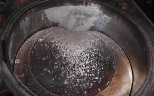

    1.Frage: Habe meinen mit GT28Rs aufgeladenen KR 1,8l kaputt gefahren... Bei kurzer Vollaststrecke ( ca. 2 km ) hat es plötzlich ploppp gesagt und der Motor lief nur noch auf 3 Zylindern..
    Nach Demontage stellte sich heraus, das ein Kolben (4.Zyl.) seitlich an Zylinderwandung defekt war und Wandung selbst an einer Stelle ziemlich eingelaufen... ( siehe Foto )
    Allerdings fahre ich den Wagen mit der Abstimmung schon 4 Jahre und bisher alles O.K.... die anderen Zylinder sehen gut aus...
    Hat jemand so etwas schon mal gehabt? Bin jetzt bei Neuaufbau, wollte aber net so gern so etwas gleich wieder haben...
    Hänge mal ein Bild an...
    Zum Motoraufbau: 1,8l KR, RS2 ESV, S2Saugbrücke, GT28RS, 1,3 Bar Ladedruck, Kolben + Pleul ABY

  • nun steht die frage im Raum abgemagert oder geklingelt, dazu müsste man mal Detailbilder vom Kopf den Zündkerzen und von den anderen Kolben haben... aber sieht mir eher nach abgemagert aus, klingeln geht meist rund um den Kolben rum...

    Auch wenn das Bild recht klein ist, gehe ich mal von Abmagerung aus. Verstopfte Düse, angegammeltes Kabel etc. Schönes, wenn auch hartes, Beispiel für einen Motor, der 4 Jahre läuft und dann auf einmal futsch geht :(
  • Hm..auf Hitzeschaden tippe ich auch, ?(
    Denn im Bereich der Kolbenmitte beginnend bis zum richtig geschmolzenen Rand des Kolbens, ist sehr rauh fast pickelig, wie wenn durch hohe Temperatur das Materialgefüge an der Oberfläche aufgesprengt worden ist.. In der Mitte leicht beginnend und zum richtigen Schaden ( nach aussen hin ) stärker werdend..
    Im Kopf sieht die Oberfläche im Bereich Auslassventile ähnlich aus.. Ziemlich punktuell im Bereich Zylinderwandung / Auslassventile..

    Was mich wirklich beschäftigt ist die Tatsache das die anderen 3 Zylinder super aussehen, nur der vierte ist im A...
    Kann evtl. die vierte RS2 Düse nen Defekt haben? Vielleicht schlechtes Spritzbild oder sehr punktuelles Spritzbild, so das gerade in dem Bereich wo der Kolbenrand geschmolzen ist, punktuell eine sehr hohe Temp. auftrat? Die Stahl Zylinderwandung ist regelrecht V-förmig weg, in dem Bereich wo auch der Kolben den stärksten Schaden hat...

  • Also wenn ich mir das so ansehe würde ich auch sagen das der Schaden durch Abmagern kommt.
    Und würde sagen das die Düse der übeltäter war.

  • genua das gleiche Problem hatte ich auch, bei mir ist der 3. Zylinder so abhanden gekommen, sah genau so vom bild aus.
    Da war es auch eine originale RS2 Zündkerze die defekt war. War auch bei Vollgas auf der Autobahn.
    Die Einspritzdüse war bei mir ok. Die RS2 Zündkerze hatte bei Hitze ab und zu Zündaussetzer.
  • Gibts ja gar nicht! 8o
    Das sieht ja wirklich ganz genauso aus! Bist du sicher das die Kerze der Aufhänger war?
    Meine Kerze auf dem Zylinder ist natürlich auch hin, aber was war zuerst da, die def. Kerze oder der defekte Zylinder?
    Das Loch ist bei meinem Zylinder auch genau bei der Stossnut des ersten Kolbenringes! Das sieht bei dir auch ähnlich aus.
    Ein Bekannter meinte das sei auch normal, da dort die schlechteste Wärmeableitung statt findet...
