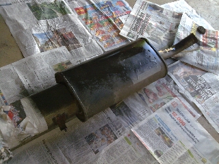

    Das hier lief noch nebenher, am Tacho mal kurz die Zeiger rot,
    der neue Ventildeckel mattschwarz lackiert + VW Zeichen abgeschliffen
    und den gebrauchten Stelco Endtopf (Vielen Dank für den sehr fairen Preis an Royale!!!)
    gebürstet und lackiert:
