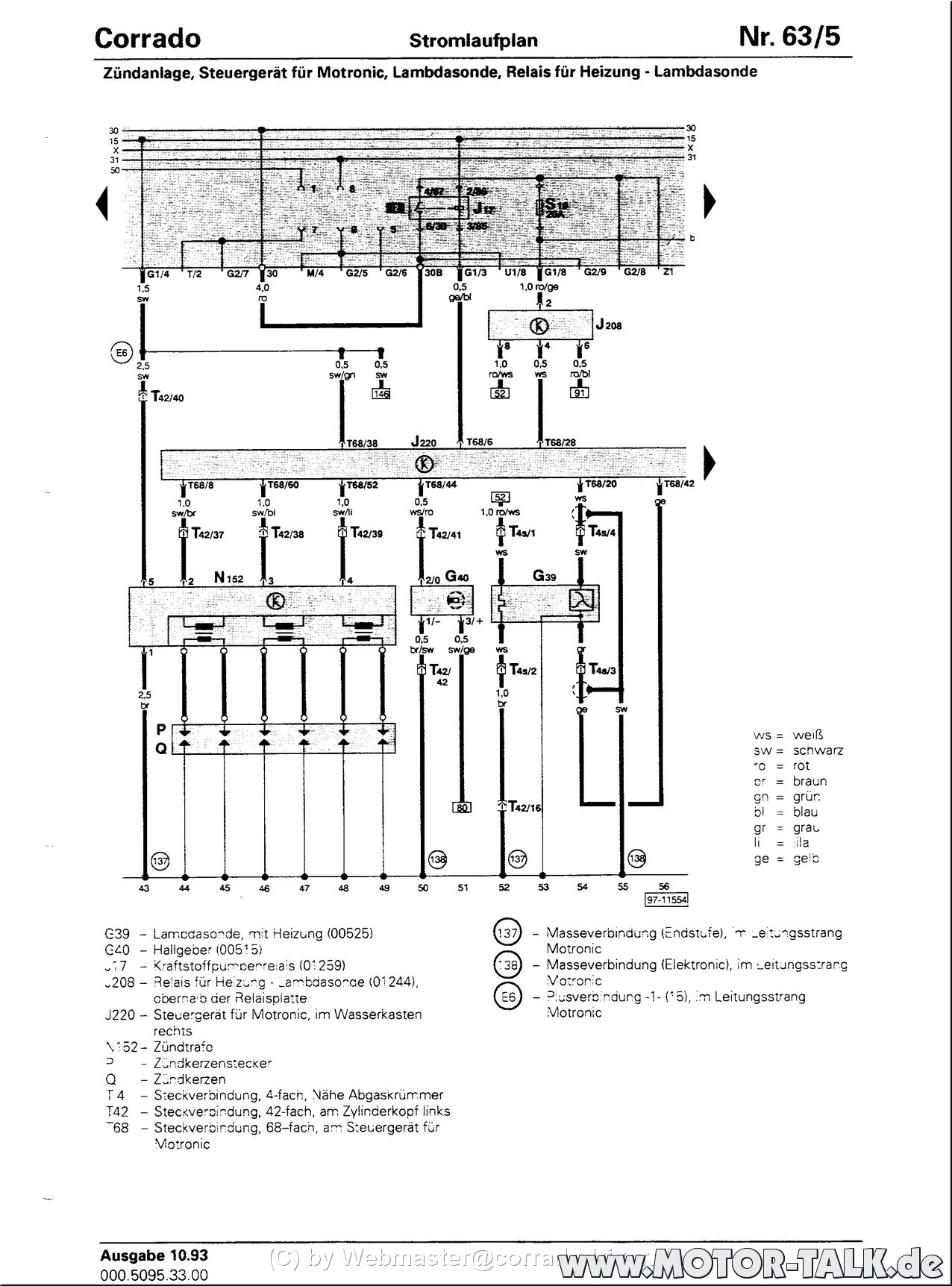

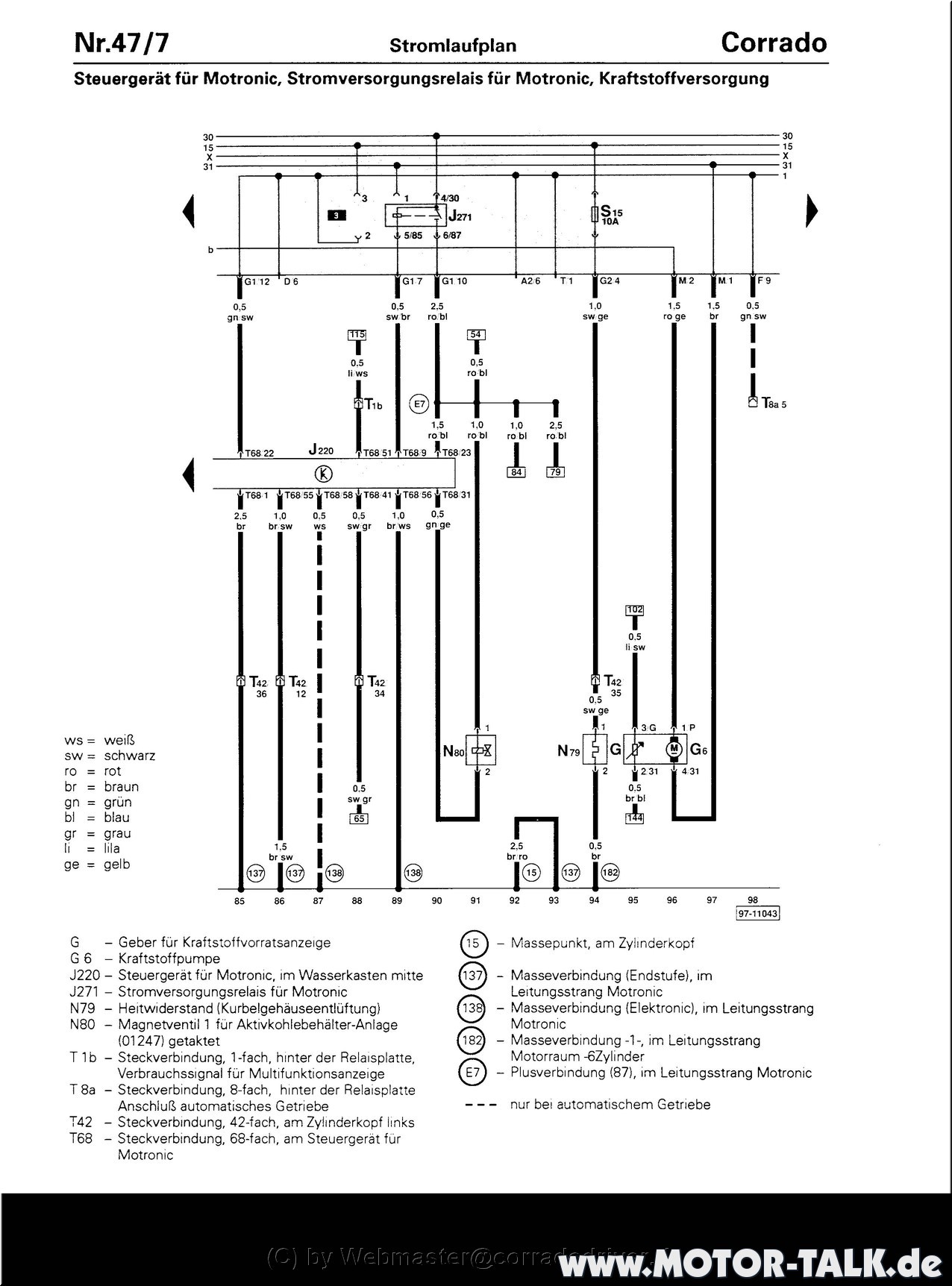

  • Ich sehe gerade, dass ein Kabel vom Relais für die Lambdasondenheizung (Strompfad 54 auf Strompfad 91) auf das Magnetventil (N80) für den Aktivkohlebehälter geht, mein Aktivkohlebehälter hat aber leider gar kein Magnetventil bzw. der Motorkabelbaum hat auch keinen passenden Stecker der noch für das Magnetventil übrig sein könnte. Könnte ja evtl. daran liegen oder was meint ihr?!
    Stromlaufplan (Lambdasonde, Relais für Lambdasondenheizung):

    Stromlaufplan (Steuergerät für Motronic, Stromversorgungsrelais für Motronik, Kraftstoffversorgung):
    http://www.motor-talk.de/forum….html?attachmentId=630205

  • Das Problem hat sich übrigens geklärt, es lag am Magnetventil vom Aktivkohlebehälter welches ich noch nicht angeschlossen hatte!

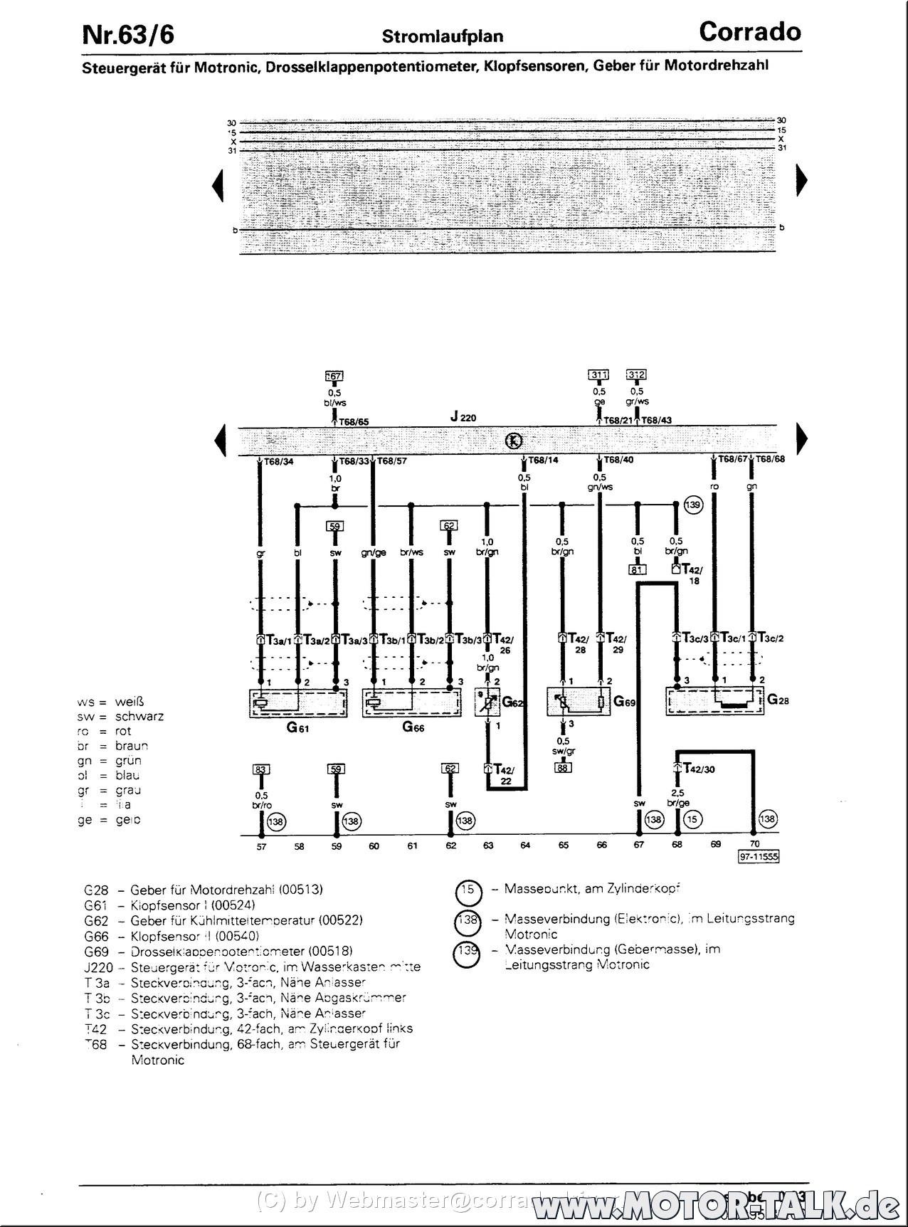

    Muss ich das Drehzahlsignal vielleicht vom Motorsteuergerät abgreifen? Fragt sich jetzt nur noch welches Kabel, das Grüne oder das Rote??
    http://www.motor-talk.de/forum….html?attachmentId=644446
    G28 = Geber für Motordrehzahl
    T68/67 = Rot
    T68/68 = Grün
