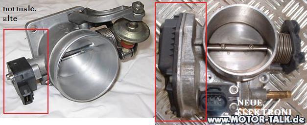

    Beim Umbau habe ich die Drosselklappe komplett gereinigt und dort ist jetzt auch noch ein Anschluss für irgendeinen Unterdruckschlauch nicht belegt (vermutlich Aktivkohlebehälter), m.M.n. kann es aber unmöglich daran liegen...die DK muss ja wahrscheinlich noch neu angelernt werden. Btw es handelt sich hierbei um die alte Drosselklappe, nicht die neue vollelektronische.

  • Wo geht denn der Schlauch ran, welcher an der Drosselklappe über ist? Sind man bei dem Bild der neuen DK ganz gut, da ist rechts unterhalb des Hebels für den Gaszug ein kleines "Messingrohr"!
    Es gibt nichts feigeres, als sich am Auto eines Mannes zu rächen. Der Wagen eines anderen Mannes hat Tabu zu sein, das verstößt gegen die Regeln - Vincent Vega / Pulp Fiction
  • Der schlauch muss am Taktventil angeschlossen werden, denn die luftmasse die das Taktventil zumengt sonst fehlt wenn du den Anschluss verschliesst! ob da n Aktivkohlebehälter hinter is is egal! Wenn man das genau nimmt is das zwar nicht erlaubt, da die Kraftstoffdämpfe nich unbehandelt in die Umwelt entweichen dürfen.
  • Ach so, ich habe den Schlauch jetzt erstmal verschlossen und der Motor läuft damit wunderbar, halt so wie er laufen sollte.
