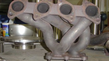

  • Also falls er undicht ist solange der Motor kalt ist überall mal horchen wenn er Warm ist hört mann meist nix wenn es ein Riss im Krümmer ist kommt häufig bei der alten version vom Krümmer vor !

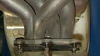

    also die undichte stelle ist übergang krümmer / hosenrohr. man sieht es an der metalldichtung, diese hat schon eine verfärbung an einer stelle, genau wie mein aft wo er am kopf undicht war. wieso ist das nu gekommen?

    Na und die Dichtung wirst Du wohl tauschen müssen, dann schau Dir alle Übergänge mal genau an, eventuell hat er ja doch einen Riss irgendwo.
  • die dichtung ist neu *heul* war ja auch dicht. nun wo sie 2 mal warm geworden ist, ist er undicht.

    ich schmier das erstmal zu. wenn es en 1 jahr hält ist es ok. wenn ich dann im frühjahr lust habe. bau ich den mist aus. bring ihn zum motorenbauer. kommen 6 neue bolzen rein und die sollen alle 3 flächen neu abziehen. das sie auch gerade sind. dann ist ruhe. am kat ist er an beiden anschlüßen dicht.
  • wenn ich es richtig im kopf habe ist es die neue version. undicht scheint er er ab zwischen dichtung und hosenrohr zu sein. ich habe den verdacht das die fläche vom hosenrohr verzogen ist. werd das erstmal versuchen zu kitten. wenn ich später zeit habe, denke frühjahr 09, kommt der mist raus und wird überholt.
  • ich hab den neuen krümmer schon. eine undichte stelle am katausgang hab ich gefunden und zu geschmiert. oben am krümmer / hosenrrohr dichtung hab ich die hälfte zugeschmiert, hat noch nichts gebracht. hab erstmal den arm im eimer. erstmal 2 tage pause.
