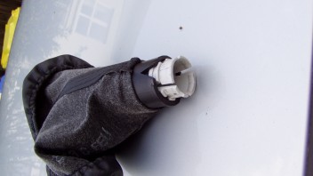

Nachdem ich den Schaltsack nach oben gezogen habe, musste ich die verpresste Metallschelle (wie an dem Schläuchen) durchkneifen. Danach spreizte sich das weisse Spritzgussteil und konnte ich die Schaltkugel nach oben von dem Schalthebel ziehen. Jetzt will ich den Schaltsack wechseln. Der ist zwischen dem schwarzen und dem weissen Plastikteil direkt unter der Kugel eingeklemmt. Wie gehen die auseinander ?

Soweit ich weiss gehen die garnicht auseinander!
So ist es zumindest beim Bora Sportedition Knauf den wir im Rado haben und beim Lupoknauf ist auch nix!
Es gibt auch nur eine Teilenummer für Sack und Knauf!
Es sind zwei Spritzgussteile aus Plastik die irgendwie ineinander geschoben sind.
Es sieht nach drehen aus weil es im weissen Teil eine Art Führung für einen Pin vom schwarzen gibt.
