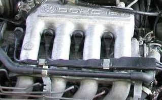

    Der Zustand des Motors wäre zumindest optisch recht gut und sauber.
    (Bilder findet ihr HIER)

  • wenn der motor auf den der link zeigt gemeint ist so kann ich nur sagen dass dies schonmal keine große ansaugbrücke ist... und da du je schreibst dass er einen kat hat ?! ist auf der fahrerseite ein steuergerät ? wenn ja, dann ist es ein pl (der viell. mal umgebaut wurde oder so wenn im brief ein kr steht)

  • Also im Vergleich zu meinem PL ist das auf alle Fälle eine größere Brücke!
    Kann es sein, dass es insgesamt 3 verschiedene Brücken gab?
    Kann gerne mal ein Bild meines PL Motors suchen.
    Der Motor ist auf alle Fälle ein KR, steht auf dem Block.
    Motorsteuergerät sitzt rechts unter der Abdeckung, das
    G-Kat Steuergerät (Triumph Adler *lol*) sitzt von vorne
    gesehen auf der linken Seite...
  • stimmt ja alles (bis auf den beitrag dass die 10ps am kat liegen) aber auf dem bild ist keine brücke mit 50mm innendurchmesser die ich als 'gross' bezeichne !

  • Wäre es möglich, dass es sich um einen KR mit PL Einspritzanlage handelt?
    Auf dem Block steht auf jeden Fall an der Motornummer KR,
    es ist auch dieser KR eingetragen worden.
    Muss mal anhand der Nummer den Motor mal genauer datieren,
    ist ja anscheinend ohne weiteres möglich.
    Die Brücke ist doch größer als die auf dem unteren Motor?
    Das sieht auf den Bildern etwas seltsam aus, aber wenn man
    davor steht ist es eindeutig...gab es sozusagen eine "mittlere"
  • Ist sicher nen KR mit PL Spritze. Es gibt 3 Brücken .Die Brücke verjüngt sich aber an den Kerzensteckern (Schlachtgolf) was normal für Gross spricht. Angaben ohne Gewähr.

    Also die "ganz" grosse Brücke schaut so aus (Bilder sind net der Bringer, aber ich denk man erkennts!) Leicht zu erkennen an den Aussparungen für die Zünkabel und dem fehlenden Absatz am Übergang der vier Saugrohre
    Kannst deine "kleine" Brücke gegen die "mittlere" tauschen, wirst aber nicht wirklich was davon merken, wenn der Kopf vom KR ist kannst du auch noch die Einlassmocke umbauen (ist kein Akt), darfst aber nicht erwarten, das du dann einen wirklichen Unterschied spüren wirst!
    Gruss Sepp
  • Hm...also wenn ich deine Bilder so anschaue sehe ich den Unterschied schon deutlich.
    Also habe ich auf dem KR hier leider "nur" die mittlere Brücke.
