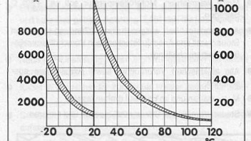

  • welche temperatur genau?
    welcher kanal? das problem in der diagnose ist ja irgendwie das er immer nur "Temperatur" da stehen hat aber nicht welche temperatur das ist.
    zB ansaugluft temp, wasser temp oder öl temp. weisst du welcher messwert auf welchem kanal ist?
  • Die Motortemperatur ist gleich nach der Drehzahl im ersten Messwertblock im zweiten oder dritten ist die Ansauglufttemperatur ,Öltemperatur gibts nicht über die Diagnose !
    Original von eSmoka
    was für einen wert müsste ich den dort haben?
    Bei kaltem motor der über nacht gestanden ist ca. Aussentemperatur bei betriebswarmem Motor ca. 80 - 95°C
