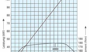

Es ist möglich serienmässig hat der ABF schon gute 156 PS das währen also 14 PS Mehrleistung ca. 8% !
Es ist einfach ein guter Motor mit viel Reserve und ner vernünftigen Einspritzung das Konzept stimmt einfach der Motor hat schon bei 2000 U/min 80% seines maximalen Drehmomentes zur verfügung die Kurve ist sehr flach deshalb kommt er auch gut aus den Puschen von 2500 - 6000 U/min stehen mindestens 170 Nm zur verfügung , die Leistungskurve ist fast wie mit dem Lineal gezogen von 600 - 6000 U/min !
